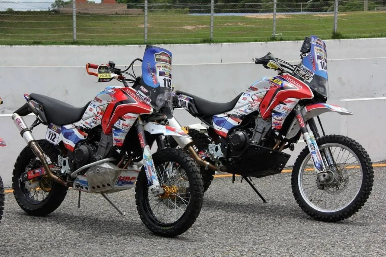

    Wenn ich die CRF 450l kaufen würde und den Motor und den Auspuff der CB 500 einbauen würde. Ist das in möglich in Deutschland abgenommen zu bekommen?
    Oder umgekehrt.
    Man kauft die CB 500x und Montiert die Felgen der CRF 250-450l
  • Kann ich mir nicht vorstellen, dass du das abgenommen bekommst.
    CRF250 mit 500er Motor habe ich glaube ich im ADVrider Forum schon mal gesehen - vermutlich ein Ami.
    CRF Felgen in die CBX - passt ein 18" Hinterrad vom Platz überhaupt in den Rahmen? Die Gabel müsstest du vermutlich für das 21" Vorderrad auch austauschen.

  • Nur mal so ne rein Theoretische Frage
    Oder umgekehrt.
    Das hier kommt deinem Wunsch schon recht nahe, allerdings nur mit 19/17 Zoll Felgen.
